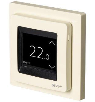

Сенсорный терморегулятор DEVIreg Touch (сл.кость)
Компания: Дом с теплом
Город: Киев
Адрес: просп. Московский, 16-а
Телефон: 044-5781328
Телефон: 063-5781328
Производитель: Devi (Дания)
5511.00 грн
DEVIreg Touch ― это сенсорный программируемый термостат с подсветкой. Имеет в комплекте датчик температуры пола. Этот терморегулятор регулирует работу системы теплый пол по температуре пола.
В комплекте также имеется встроенный датчик температуры воздуха, который позволяет управлять нагревом теплого пола по температуре воздуха.
Также есть цикл смешанный, когда работают оба датчика, при этом датчик пола ограничивает степень нагрева, что полезно использовать с деревянными покрытиями пола, которые боятся нагрева.
Терморегулятор DEVIreg Touch можно устанавливать в рамки разных производителей с внутренним размером 55 х 55 мм. Он также совместим с датчиками температуры пола некоторых сторонних производителей.
Модель имеет интеллектуальный таймер с прогнозом времени включения и выключения. Программируются два комфортных периода для каждого дня недели.
Есть встроенный счетчик потребления электроэнергии за последние 7, 30 дней и с момента первого включения.
Терморегулятор DEVIreg Touch выпускается в трех цветах: белый, черный и слоновая кость.
Действует расширенная гарантия: 5 лет!
