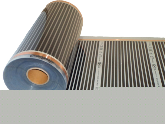

Нагревательная инфракрасная пленка Profitherm Slims предназначена для создания теплого пола под ламинат, ковролин, линолеум, паркет, деревянную доску. Не требует стяжку ― сухой монтаж.
Инфракрасное излучение является направленным, поэтому пленка может укладываться на стенах и на потолке для отопления помещения.
Самым интересным применением пленки является отопление зеркал в ванной комнате: они не запотевают во время принятия душа.
Шаг линий разреза нагревательных элементов в инфракрасной пленке Profitherm Slims составляет 25 см. Таким образом, теплый пол можно "отрезать" кратно 25 см.
Конструкция пленки
Нагревательные элементы Карбоновая паста, серебряные контакты
Токопроводящие полосы Луженая медь
Верхнее покрытие Полиэстерная пленка
Удельная мощность 220 Вт/м2 при 230 В
Шаг линий разреза нагревательных элементов 25 см
Максимальная длина цельной полосы при монтаже 9 м
Ширина пленки 0,5 м
Толщина пленки 0,4 мм
