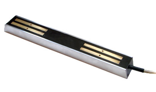

Датчик влажности и температуры для грунта OJ Electronics ETSG-55 используется в системах снеготаяния и антиобледенения с регуляторами OJ Electronics ETR2-1550 и OJ Electronics ETO2-4550. Имеет длину провода 10м.
Датчик регистрирует влажность и температуру на поверхности грунта.
Устанавливается в местах наибольшего скопления снега чувствительным элементом вверх на твердой поверхности в бетонную основу таким образом, чтобы его поверхность находилась на одном уровне с поверхностью грунта. Если используется асфальтовое покрытие, то вокруг датчика делается бетонная ниша. Для защиты кабеля датчика рекомендуется устанавливать его в монтажной трубке.
При необходимости длину кабеля датчика можно нарастить до 200м с помощью силового кабеля такого же сечения.
