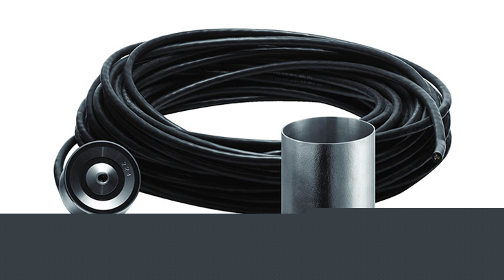

Датчик влажности и температуры для грунта OJ Electronics ETOG-56 используется в системах снеготаяния и антиобледенения с регуляторами OJ Electronics ETR2-1550 и OJ Electronics ETO2-4550. Имеет длину провода 25 м.
Датчик регистрирует влажность и температуру на поверхности грунта.
Устанавливается в местах наибольшего скопления снега чувствительным элементом вверх на твердой поверхности. Устанавливается с использованием цилиндрического основания OJ Electronics ETOK-1. Для защиты кабеля датчика рекомендуется устанавливать его в монтажной трубке.
